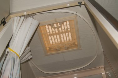

Buenos días, espero que todxs os encontréis bien.

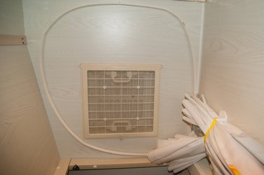

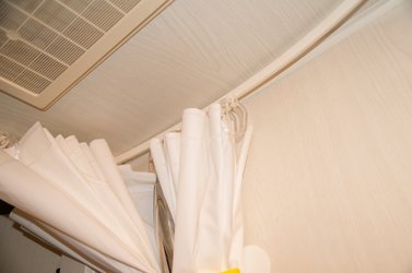

Ahí va mi pregunta, tengo una caravelair cuyo baño dispone de ducha, el cerramiento de la misma es una cortina que cuelga y se desliza por un carril circular en el techo, básico y eficiente, pero... el tema es que estoy barajando cambiar esa cortina por otra opción, vi en un vídeo de una camper, una especie de cortina/biombo, que se plegaba como si fuera un pai pai (no se si me explico) y cuando estaba recogido ocupaba muy poco, y cuando se despliega, pues confiere a esta "cortina" una rigidez, que se me antoja mejor para definir el hueco donde nos duchamos, y sobre todo, esta cortina, no se pegaría al cuerpo, como si sucede con la otra sobre todo si eres el último en ducharte, como me pasa a mi. El tema es que para minimizar "obras" me gustaría aprovechar la instalación del carril de techo. Os ruego que me aconsejéis al respecto, y me deis otras opciones o formas de hacer lo que pretendo.
Muchas gracias anticipadas y saludos cordiales!!

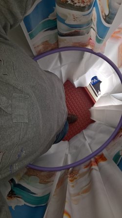

Dos cortinas de los chinos unidas entre sí para rodear todo el cuerpo. Entre las cortinas y el cuerpo, un hula hoop del Decathlon. Los hay de varias medidas.
Así lo llevaba yo en la caravana y me iba estupendamente.

Gracias!!! la cortina la tengo, solo me haría falta el aro, como lo sujetabas? no me digas que tenga que estar todo el rato haciendo el baile para que no se me caiga....aunque sería una buena opción de secado...

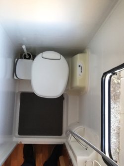

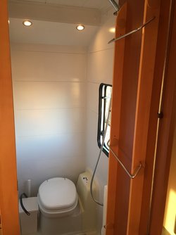

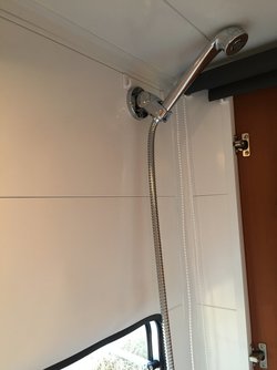

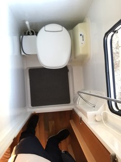

Yo puse friso de pvc en nuestra anterior y recién medida caravana. El resultado fue éste

Para la puerta puse u estor enróllale de pvc, creo que era de IKEA o de Leroy Merlín, no recuerdo bien y no tengo fotos. Solo sé que fue barato y era recordable a medida. A la pareja que se quedó la caravana les encantó ?
Rematado todo con silicona? (esquinas, mobiliario,etc...) desmontaste muebles?
Rematado todo con silicona de calidad. Desmonté inodoro, columna del grifo de ducha y aireador de techo (es lo único que hay, pues el lavabo está fuera). Todo machihembrado hacia abajo, incluso el friso en el plato de ducha para asegurar la estanqueidad y todo rematado con ángulos de PVC pegados con masilla de poliuretano. Aún así poníamos una cortina colgada de ganchitos adhesivos cubriendo las tres paredes (la puerta con el estor, se ve en la última foto) para así sacarla después y secar como una toalla. Se quedaba pegada a las paredes y no se pegaba al cuerpo. Nos gustaron tanto las duchas en la caravana que la actual (aún por recoger) tiene ducha independiente.
