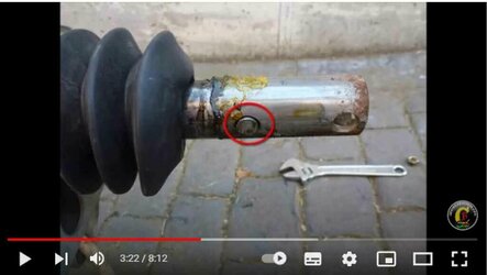

Entonces imagino que te referirás al cabezal en V:
Por cortar una lanza se entiende que es dejar los dos largueros a ras del arcón.
Si, me refería a lo que es el tiro en si, como has puesto en la foto…
Esto no es cortar la lanza. Ya me parecia a mi.....

No, para cambiar el estabilizador no hace falta quitar esa pieza, creo que sólo el tornillo que no se ve dentro del fuelle y a lo mejor el del final del amortiguador.
Pues tal como he visto, la lanza, para monta el estabilizador, debe quedar así, por lo que no hace falta sacar todo el cabezal, sino como bien dices, solo la parte anterior al fuelle.
Eso me ha tocado a mí recientemente y mano de santo. Amortiguador de inercia nuevo alko para 750kg. Quitar tres tornillos y sustituir el amortiguador por dentro, pero, de ahí a cortar la lanza... va mucho.
