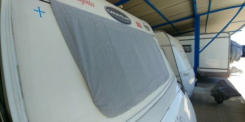

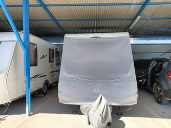

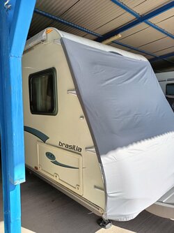

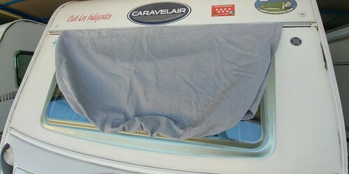

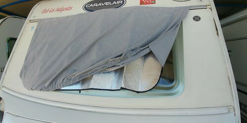

Yo me hice una para la ventana frontal, con tela de toldo... La preparé para poner poner un aislante dentro... Bueno, en realidad un parasol de coche... 😂
Y no la he usado nunca... 🤦‍♂️
Para el parking, le he hecho una frontal... Cuando esta casque, la haré una un poco más alta...

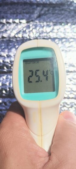

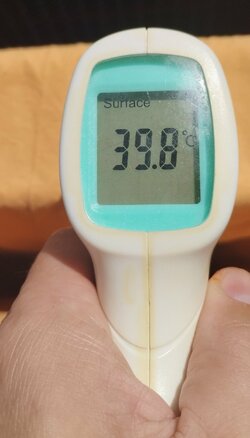

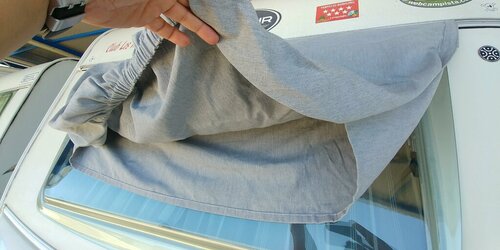

He aprovechado que tengo ropa seca (no veas que calor) en el tendedero. Asi que he dejado una lamina de las que uso encima de la ropa durante casinuna hora.
Los resultados son impactantes.
Eso si. Nunca dentro, siempre por la parte de fuera.
