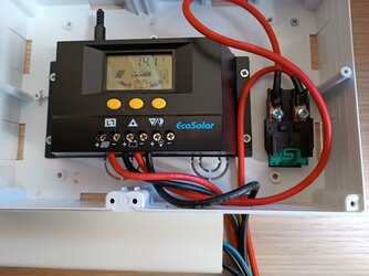

Estoy algo pez en estos temas, y veo que la mayoría de reguladores o controladores de la placa solar no valen para las baterías de litio, así que creo que voy a tener que cambiarlo, os pongo una foto.
Pensáis que hay que cambiarle para la batería de litio,.?
De ser así no es muy difícil cambiarlo, no?, tan solo tengo que poner los cables en el mismo lugar que los quito.
A la derecha del controlador, parece que hay algo que no se que es, con un fusible, ahí tengo que tocar algo? o eso se queda así?
