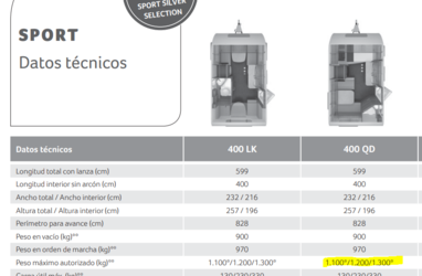

Buena idea el abrir este tema, como creo que tiene que ver, pues lo pongo. Chico, lo de las Alemanas es incurable. Estoy detras de una KNAUS 400 QD, la pese varias veces y solo me daba 32 Kg. a mayores de lo que dice la Marca. Por eso crei que el tema de pesos falsos, lo habian solucionado y el compañero va y me da la sorpresa.
Me gusta la distribución de esa 400,por lo que veo debe de tener la MMTA en 1.300, mas que suficiente para llenarla de accesorios y enseres, es 1,30 m.!!!! más corta que la mia.
Que MMA tiene la que has mirado?
Estaba en 992, pesaba realmente 1.024, MMA en Docum. 1.200, claramente insuficiente, teniendo en cuenta los Extras a instalar y ellos la subian a 1.350, pero como quiero que venga de Fabrica Autonoma Electricamente y con todos los Extras, que en Catalogo tiene como opcion, aproveche para que sea con la mayor MMA posible: 1.500. El problema es que al hacerlo asi, tiene que ser Mod. 2023, que seguramente, subiran precios y que no me pueden dar su coste hasta Octubre y si me vale, pedirla.
Con 1500, me quedaria una carga util aproximada de 225, que ya me llega para mis enseres, mandar cambiar Cortina por puerta separadora de ambientes de "madera" y que la cama transversal, sea convertible en un espacioso Sofa. A esperar.
