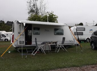

Yo uso dos cinchas en el frontal y otra larga por encima del centro de toldo de lado a lado de la caravana pero aún así en caso de Galerna o fuertes vientos he optado por recoger el toldo para evitar rotura y movimientos bruscos. Ya me rompió una pata una tormenta en agosto de 2022 en Castelló d' Empúries. La fotografía es en Asturias.Screenshot_20240424-223913_Gallery.jpg

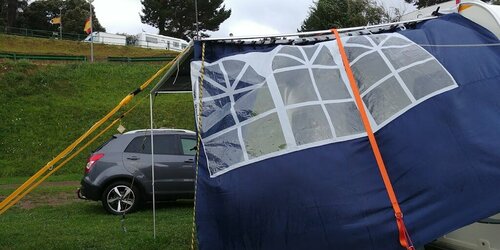

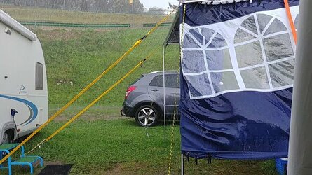

Galerna en Pechón,,, Esto aguantó como un campeón, mientras que el de mi amigo (toldo de casette) no iba a aguantar y lo tuvo que recoger...
Patas atornilladas al suelo, cinchas frontales a las patas, y cincha de lado a lado del toldo...
El truco de la cincha anti tormentas y aires catastróficos, es pasarla por encima, darle una vuelta a las barras laterales de arriba y clavarla al suelo con un elemento elástico (en este caso con unos pulpos fuertes), para permitir oscilaciones hasta cierto punto, pero sin dejar que el toldo se infle...
Ah, las "ventanas" de la tela azul, sufrieron desperfectos... Ese plástico no aguantó tanto... Nada que no se pudiera arreglar con cinta de embalar ancha transparente... :ROFLMAO:
Mira, siempre se aprende algo, lo de dar una vuelta con la cincha a los tubos laterales no me lo sabía.....🤔

Esta foto es de cómo lo teníamos montado...
