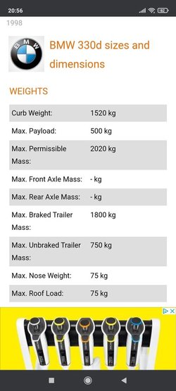

Mira, la MMA del vehículo porque podrías necesitar el permiso de remolque. El.coche puede andar por los 2000Kg y algo de MMA, si la caravana son 1100Kg, andará por los 3500Kg...
El coche puede se sobra con la CV, muy sobrado con ese motor.
1500 kg segun ficha

Hola, 1500Kg será el peso del vehículo.
Entoces no creo que la.MMA supere los 2000Kg por lo que no tendrás problema de permisos.
