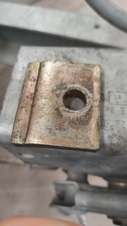

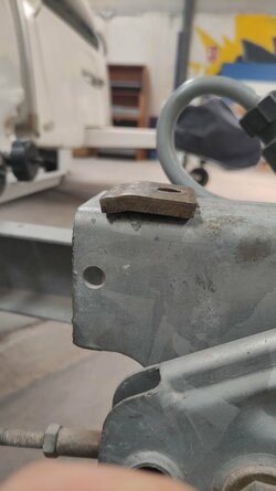

Acabo de desmontar el freno de inercia para su sustitución y en la parte trasera tiene un suplemento y no se la posición del rebaje (zona curvada). Se que tiene que mirar hacia abajo por pura lógica para que apoye, pero no se si va hacia delante o hacia detrás. Al sacarlo se salió de su posición y no me dió tiempo a verlo.
A ver si alguno que lo haya desmontado se acuerda.
Gracias
    74,1 KB · Visitas: 13
    66,2 KB · Visitas: 13
Es el tope del recorrido del amortiguador por entendernos de alguna manera , tal cual lo tienes encima de la lanza la parte con la zona más baja va hacia delante , osea mirando al enganche , no sé si me he explicado.
Va para delante , en mi anterior cv y en esta que la tengo aquí en casa y lo vi ayer para no meter la pata a sabiendas de que iba para delante.
