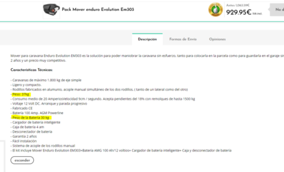

Hola,tengo una caravana moncayo goya 395 y me gustaría poner mover,mi pregunta es cuanto pesa todo lo que lleva el mover ya que llevo de vehículo tractor un Nissan qasqai 1.5 106 CV y la noto pesadita
4 kg una batería de litio?? Pero de qué amperaje??Los que lo montan fijan un peso de 37 quilos.
30 de la bateria + 7 del mover.
Esto lo puedes ver aqui referido al mover Enduro EM-303 manual.

Estas baterias de ferrolitio de 20 amperios son equivalentes a las de 100 de plomo.4 kg una batería de litio?? Pero de qué amperaje??
750kgGracias a todos por contestar,y para esta caravana de se supone menos de 740kg,que mover se puede comprar?
Pero si la bateria de plomo pesa 30 kilos y la de litio 4, le bajas 26 kilos ¿no?Un mover con bateria 100 se va a los 70kg. Si quieres bajar a 40 kg tendras que comprar bateria litio y mover Atc lo cual representa unos 2300 euros.
