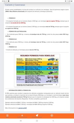

La ley de transporte se aplica sobre la MMA. La tabla de sanciones se puede consultar en la web de fomento y claramente especifica que son tanto para transporte público cómo privado. Un resumen:

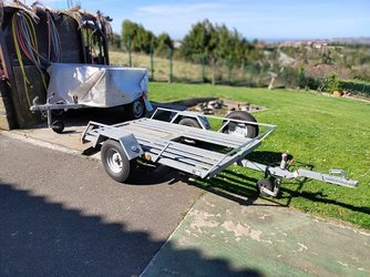

Además de la caravana he tenido remolques de carga de todo tipo y he remolcado veleros, motos, quads, maquinaria agricola y cargas de todo tipo. Ahora tengo 2 remolques pequeños y con ambos me han parado para comprobar posible exceso de peso.
- Con el de caja tras cargar compost en COGERSA. Se ponen en la rotonda de TABAZA-Asturias, a la salida de la planta, y te exigen el albarán de carga con los datos del pesaje en báscula.
- Con el de plataforma, cargando un quad bastante voluminoso. Me solicitaron amablemente los papeles del quad, y con ellos hicieron sus cálculos.
Ver el archivos adjunto 4130596
