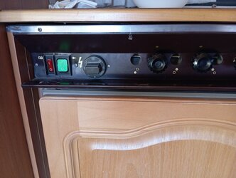

Muchas gracias por tanta información, y tan clara. De todas formas hay algo que debo estar haciendo mal, porque incluso en verano, y en pleno día al conectar alguna luz y algún ordenador me pita el inversor. y otra duda que me surge es si estos dos botones que envio en la foto, deben estar conectados o desconectados de alguna manera para el mejor funcionamiento del sistema. Muchas gracias1725555160039.jpg
Deberías de tener el frigo a gas porque por lo que veo lo tienes a 230 ,al inversor,por eso te pita.
Los frigos consumen bastante y si está al filo nada más que conectes algún pc o enciendas alguna luz el inversor se va a quedar frito.
Otra cosa,supongo que habrás puesto luces led,a 12 v ,para ahorrar consumo.

Sí, el frigo va a gas siempre que lo conecto,, aunque casi no enfría. Con los interruptores siempre he tenido dudas de como debían de estar, porque yo pensaba que si conectabas a 220 había que activar el que tiene la indicación con un enchufe, pero entonces, agradecería si me puedes explicar para que sirven esos dos interruptores y como usarlos. Muchas gracias
Si va a gas, esos dos interruptores apagados. En la foto lo llevas a 230 V. Y si quieres ponerlo a 12 V, apagas el del enchufe y enciendes el rojito de la izquierda con el dibujo de la batería.
Si lo haces funcionar a gas, no tiene sentido que enciendas la tecla rojita de la izquierda de 12 v.
