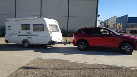

Os quiero hacer una pregunta , cuando engancho la caravana al coche y pongo la marcha atrás las luces de marcha atrás de la caravana no se encienden , con otro coche que tenía tampoco , es normal ?? O puede que tenga mal algo de la caravana , gracias

A todo esto que piña tienes en la caravana y que base en el coche? Si ambas son de 13 tiene que funcionar sí o sí ... Y si no va pues tendras la bombilla fundida ....si la caravana es de 13 y la base de 7 y utilizas adaptador no irá nunca ..
Es de 13 , miré las bombillas y parecían estar bien , pero no por eso las comprobaré
A veces por estirar el cable de la caravana se suelta algun hilo dentro de la piña.
Yo abriria la piña de la caravana y miraria si todos los hilos estan es su sitio.
De todas maneras, si tienes algun conocido que monte enganches, no estaria de mas el pasar por su taller para que hiciera una comprobacion de la base del vehiculo. Si todo funciona correctamente ya sabes que el fallo está en la caravana.
Es por ir descartando cosas.
El fallo si o si es de la caravana , ya que acabo de poner el enganche nuevo y todo correcto , miraré lo que dices de la piña a ver si algún cable se soltó
