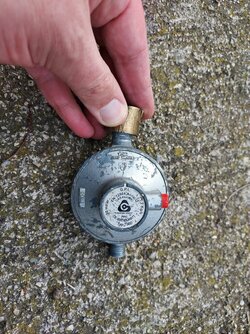

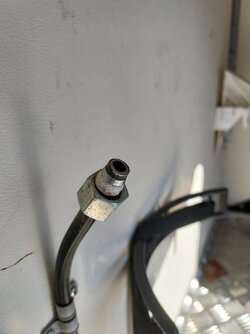

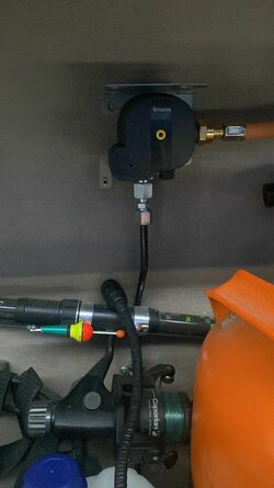

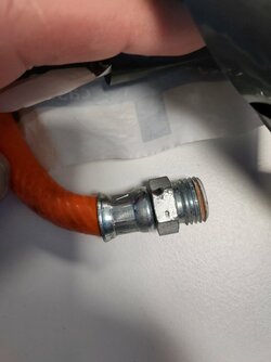

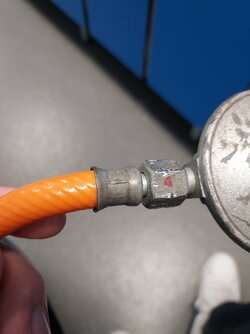

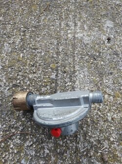

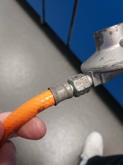

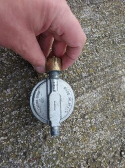

Quisiera haceros una consulta referente a la instalación de gas. Os pongo un poco en antecedentes.... he comprado recientemente una caravana Tabbert Supreme de segunda mano y al abrir el baúl veo que tiene la instalación para bombonas de conexión tipo Francia, Alemania, etc... y mi intención es usar bombonas de gas Españolas. He visto que existe el adaptador de Repsol para sus bombonas naranjas, pero no me aclaro mucho con lo que necesito. El caso es que ya he visto que necesito regulador a continuación de la alcachofa de repsol que debe ir roscado justo encima, pero no veo ninguna lira que me sirva luego en el extremo de la entrada de gas a la caravana, ya que es macho, y la mayoría son hembras por ambos extremos. Por otro lado he leído que la normativa actual no permite usar tubos de presión con abrazaderas que fué mi idea inicial. Pensé en poner un adaptador con espiga a la entrada del gas a la caravana, y de ahí un regulador convencional de bombonas repsol naranjas, pero claro.... so eso no es posible... tengo que encontrar la combinación adecuada.
Os agradecería pudierais ayudarme.
Os adjunto algunas fotos de las conexiones para ilustrar un poco.

Cambia manguera y regulador, es barato. En cualquier sitio de caravanas o en la gran tienda internetiana lo encontrarás.

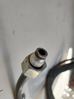

Buenos días NomadLand esa es la idea, pero todas las liras que que he visto son hembra en ambos extremos, y necesito que el extremo que va a la caravana, sea macho. Te adjunto una foto de la conexión a la caravana.

Compra también esa pieza nueva. Racor de compresión a tubo hembra o macho, suele ser de 8 ó 10 mm. Lo que necesites para la nueva manguera.

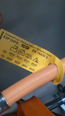

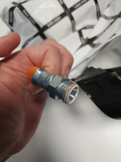

Cambia lira y si circulas con gas abierto en marcha, esto es obligatorio, es el monocontrol de truma.
Hay te falta media pieza, lo que es el cuerpo en si del racor, eso es un racor de 3/8 a tubo de 10 parece y como te digo te falta el cuerpo del racor.
Hay seria muy dificil conectar una lira aunque la encontrases macho, esa pieza que enseñas lleva una rosca que cada fabricante pone la que le viene bien , (te lo digo por experiencia en mi trabajo), asi que corta eso, pon un racor nuevo de 3/8 a tubo de 10 ( u 8 , que no se el diametro de tu tubo) y cuando lo pongas te daras cuenta que ya tienes el macho para la lira del gas.

Buenos días Flecha, ah ok genial! lo miraré entonces.
Muchas gracias!!!.
