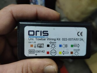

La centralita es una ORIS.

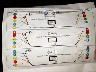

Si, esta tal cual el esquema de la centralita, pero sigue sin funcionar ( segun mi parecer), correctamente.
esta conectado como la opcion 2.
Ver el archivos adjunto 4131926
Ver el archivos adjunto 4131927

¿Tu coche tiene luces de freno/posición con leds en la misma lámpara? El dos y el 3 son para eso, para luces led que se encienden poco para posición y mucho para freno. Lo de antiniebla será para que funcione "mucho" en antiniebla y "mucho más" para freno :dontknow:
