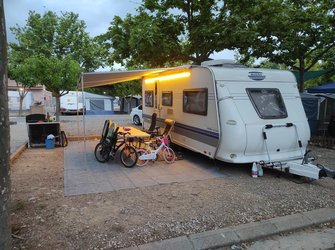

Hola. No se si mi respuesta te ayudará porque nuestra caravana es la knaus 400 lkk y aunque sean hermanas no se si tienen exactamente la misma linea. Nosotros tuvimos el mismo dilema y al final pusimos el Thule de 3m.
Aqui puedes ver hasta donde llega.

Por lo que veo en tu foto, no parece que lo toque, no? Tu lo bajaste o está en su posición de origen.
Ya te han dado respuesta la gente de Nusa, pero te confirmo que te cabe el de 310 y que hay que bajar la luz del avance. Los huecos donde va la original se les pone unas tapas. Te dejo una foto para que veas como queda. Lo siento por la calidad de la foto, pero es lo
máximo que permite Tapatalk, pero bueno, creo que se ve que la luz está justo encima del marco de la puerta y el toldo a ras de ella.

No hay como verlo en foto para hacerse una idea de como queda.
La verdad es que no queda tan ajustado como yo pensaba (pensé que cogería algo más de la zona curva).

Fiamma Caravanstore XL 310, el normal.

He puesto el toldo caravanstore 310 XL black.
Y efectivamente se apoya sobre el plafón exterior.
Como no quería bajar el plafón por evitar hacer más agujeros, lo que he hecho la sido buscar un plafón más plano, sin encontrar, y si he encontrado ha sido a doblón (90€....).
Así que finalmente lo que he hecho es comprar perfil de led en Leroy Merlín, andaba el metro por los 8€ (2€ arriba o abajo, no recuerdo), y lo he recortado quedando en unos 60cm más o menos porque 1m me parecía mucho.
Y luego cumprar en una tienda de electrónica una tira de led BUENA e impermeable, nada de producto chinorris, a 15€ el metro.
Bien de butilo (el original traía muchísimo).
Ha quedado muy fino, queda muy bonito y alumbra el copón.
Y por si a alguien le sirve de idea.... Ahí os dejo alguna imagen.

Al apoyar la funda sobre la luz, no quita mucha luz? En la foto da la impresión de que si, pero igual es un efecto óptico.

No, no quita luz la bolsa, está al límite pero no quita.
