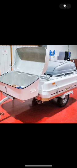

Hola compañero, yo el verano pasado compré un comanche lince 2, el modelo anterior al Kenya del que hablas pero prácticamente iguales. Creo que es lo más ajustado a la descripción que das. El tema de hueco de almacenaje yo llevo arcón delantero y un cofre en la baca del remolque (te pongo una foto) . Y por el tema de piquetas, yo llevo tornillo de encontrar , arandelas y el atornillador eléctrico del lidl, en media hora o tres cuartos remolque montado, luego ya montar el resto de material según necesidad jajaja. Hay muchos modelos parecidos así que busca bien que seguro que encuentras lo que mejor se adapte a tus necesidades, por cierto yo este año tengo pensado hacer 40 noches con el.
@JOHANN y esto lo usas de piqueta? entiendo que es largo y no el tipico de 3 o 4 cm que tenemos por casa no?
Los que llevo serán como de 10 cm de largos con una arandela, también llevo alguna piqueta , pero por lo general con los tornillos genial. El lunes que viene me voy a Benicassim a pasar la semana a ver si grabo como lo monto y lo puedo colgar.
