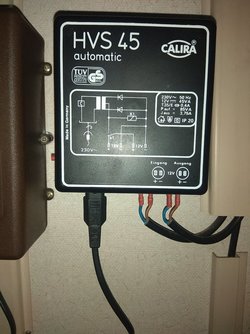

Pon fotos y si es de una determinada manera, puede que sólo tengas que cambiar el transformador-hierro, dejando todo lo demás.
No es la típica. El esquema está claro y lleva el relé que te hace falta para dejarlo igual.
¿Te atreves a abrirla?
Para que te hagas una idea, se trataría de quitar el transformador de hierro y colocar ahí la fuente. Hay que tener ciertos conocimientos para hacerlo.

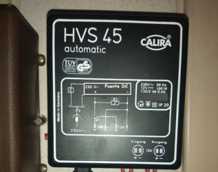

Quedaría algo así:

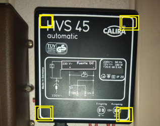

Cuando dices los tornillos exteriores ¿te refieres a los que están tapados en las esquinas? o parece que estén tapados.
Buenos dias,
Pues no són tapones de tornillos, no se sacan, y mira que lo he intentado de todas formas.

La fuente no es problema, te vale con una de 150 W. El problema es el cambio automático que permite pasar del transformador a la batería si conectas las dos cosas a la vez. Es raro que eso pase (conectar las dos a la vez) pero si pasa, ahí está el relé para evitar posibles problemas.

Veo que el viejo es de 3,75A y el que he puesto pone esto en características:
Redrex Transformador de Potencia 12V 20A 240W​
Entiendo que es de 20A, suficiente no?

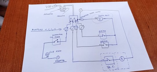

Una pregunta/ayuda que os pido, alguien tiene un esquema de como tendria que ir una instalación de 12V para dos grifos, cocina y baño, bomba de lavabo y luz del baño?

¿Sin nada más? ¿Solo eso?
Espera un poco y te lo hago.
Espero que te sirva esto,creo que es lo que quieres.
Así a mano alzada.
Los negativos siempre juntos y los positivos cada uno con su fusible .
He puesto un fusible para cada grifo por que si hay problema con uno siempre puedes usar el otro.

Veo que la fuente de alimentación/transformador que he comprado tiene 3 salidas positivas y negativas, y en tu esquema hay 4, puedo conectar juntas la del W.C. y luz del baño?
Ahí le falta el relé que discrimina entre los 12V de la piña y los 12 V de la fuente.
Es raro que se conecten a la vez, pero evita que lleguen 12V a la fuente cuando está apagada. Que no suele pasar nada tampoco, pero hay que comprobarlo por lo menos la primera vez.
Edito. También puedes pasar de la iluminación interior y mandar los 12V de la piña directos al frigo.
