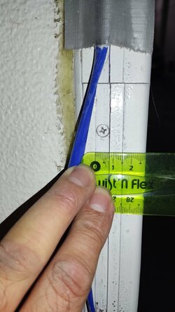

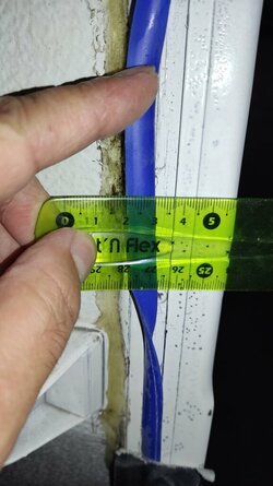

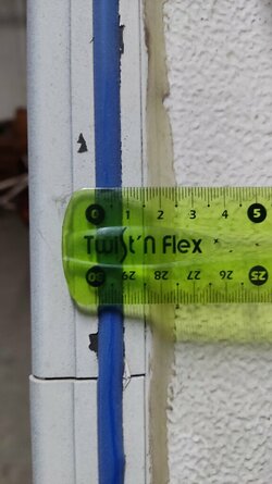

¿Teneis idea que medida tienen las gomas cubretornillos del perfil de mi Sun Roller?
Otra pregunta, ?le quitaré la silicona y le pongo blanca o la pinto por encima? IMG_20230616_164048.jpgIMG_20230616_163948.jpg

Buenas, tengo una Roller.
Esa cinta es la normal, tú acude a una tienda del sector con un trozo y te al dan.
Personalmente yo quitaría los perfiles, limpiaria el butilo que tengan debajo (no es o no tendría que ser silicona) y pondría cinta de butilo nueva, nada de siliconas ni cosas dele estilo. No tienen las mismas propiedades.
Es lo que hice yo en la mía.

He visitado algunas tiendas en mi zona ( la Coruña) y no tienen nada. He encontrado on line, pero no sé qué dimensiones tiene. Gracias por los consejos,.los tendré en cuenta.
