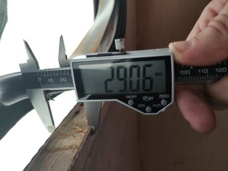

Este fin de semana he medido las ventanas con un calibre:
Sin embargo, midiendo por separado:
- La chapa de aluminio varía entre 0,70mm y 0,86mm
- El cartón con el que está panelada la caravana son 2mm
- El listón de madera mide 25mm
En total, entre 27,7 y 27,86.
Vamos, que no sé si poner perfiles de 27, 28, 28,5 o 30.
