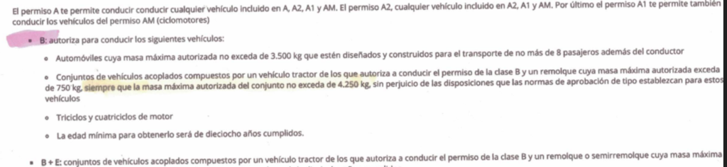

He contactado con un concesionario y al preguntar por caravana 3 ambientes, me indica que ya no es hasta 3.500 kg que desde Dic 2020 es el conjunto hasta 4.250 kg. Me ha mandado un recorte de la web de la DGT donde pone esto:
Me podéis informar si esto es asi.

No te fíes de ese concesionario, no ha cambiado nada, interpreta lo que le da la gana para venderte un vagón de tren.
Es lo de siempre, no ha cambiado nada, 3.500 kg de vehículo tractor+ 750 kg de remolque ligero, para las demás combinaciones, o la autorización 96 para el B o el E para el B.
Ese concesionario o no tiene ni idea o le da igual engañarte con tal de vender hna CV.
Mejor vete a otro sitio, no son de fIar.
Hola: creo que no ha cambiado la normativa. Si lees lo que dice a continuación de "no exceda de 4,250 kg, sin perjuicio de las disposiciones que las normas...etc". es la misma redacción y esas normas implicaban que había que superar un examen para obtener la Autorización B-96.
Lo que está en estudio es subir el peso de los conjuntos hasta los 4,250 kg, pero para vehículos tipo furgón o similar por el sobrepeso que imponen las baterías de estos cuando son eléctricos. Pero ya no sé si está o no aprobado.
Seguro que algún compañero del foro te informará con más precisión. Saludos..
Ver el archivos adjunto 4127029
