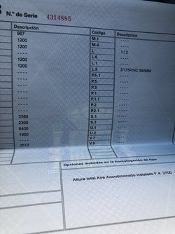

Con la TIT de la Caravana, aunque no se ve la leyenda de la parte izquierda, deduzco que la TARA es de 967 Kg y la MMA de 1.200 Kg, por lo que no vas mal a nivel de pesos.
Un consejo es que peses la caravana en "modo vacaciones", es decir, cargada como irías con ella de vacaciones para saber cual es el peso real que llevas.
A nivel de pesos vas bien en cuanto a la relación de peso de la Caravana frente a la Furgo (básico a la hora de llevar un conjunto estable). Lo recomendable, y reconocido como "norma" es que la caravana no supere el 80 % del peso del coche. En tu caso, la Furgo pesa 1.882 Kg por lo que los 1.200 Kg que debería de pesar la caravana (como máximo, para ir legal) están dentro de la norma.

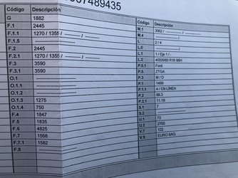

Me acabo de fijar en un detalle, viendo la TIT de tu Furgo, y me surge una curiosidad.
¿La bola ya la tienes instalada?
Te lo comento porque a mi me pasó una cosa muy curiosa, que no se si es habitual o es que me a mí me tocó el revirado de turno.
Yo instalé la Bola (de Enganches Aragón) a posteriori (como a los 5 años) y precisamente en la TIT de mi Golf el apartado O.1 también venía en blanco (como el tuyo) y venía el dato de la MMR en el apartado O.1.3 (en mi caso creo que 1.600 Kg, no recuerdo bien).
El problema que yo tuve es que cuando fui a la ITV a legalizar la bola (con la TIT y el informe del instalador) me dijeron que no la podían legalizar e incluir en la TIT si el fabricante no indicaba el Peso de MMR en el apartado O.1
Les pedí a los de la ITV que me enviasen un mail indicando eso mismo, para yo poder reclamarle dicho dato al fabricante.
Efectivamente me enviaron el mail solicitando el valor para el punto O.1 y tuve la suerte de que el Concesionario en el que compré el vehículo hizo la consulta bastante rápido a VW Alemania y les enviaron un informe específico para mi coche indicando el dato O.1 (que era el mismo que venía en el apartado O.1.3)
Si VW Alemania no me llega a enviar ese dato en un informe oficial, no me hubiesen legalizado la bola.
La verdad es que me quedé alucinado, y no se si me tomaron el pelo o es que realmente ahora se tiene que hacer así.
No le di mayor importancia porque se solucionó en 2-3 días, pero al ver tu TIT y el apartado O.1 en blanco me recordó a mi caso.

Hay un dato importante que no habéis mencionado.
Esta furgo esta capada por el punto F3.1 (MMC) Masa Máxima del Conjunto. La suma de MMA (tractor 2445kg) mas el MMR (remolque 1275kg) es de 3720kg en conjunto mientras que según la ficha, no se permite que el peso de ambos sobrepase la cifra MMC de 3590kg
MMC es el peso en báscula de todo el conjunto en orden de marcha, con sus ocupantes, carga, gasoil...
Significa que sí puede remolcar esa caravana de 1200kg pero que el peso total de ambos en báscula no puede sobrepasar los 3590kg.
Dicho de otra manera, cuanto mas se cargue la caravana mas ligero tiene que ir el coche
Te has olvidado otra cosa... Si solo dispone del B solo podrá llevar un remolque de 1050kg máximo .... Dígase con B una caravana de MMA 1050kg, y dudo que la caravana del compañero tenga esa mma al ser tan grande...
