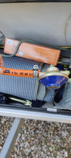

Tengo la caravana con la conexión de gas que os mando en foto:
Entiendo que esto es válido solo para camping gas pero si quiero poner butano, tengo que poner esto:
Correcto? Tengo que añadir algún elemento más? Sería solo cambiar la boca y listo? Gracias por vuestra ayuda

Si pones un adaptador no tienes que cambiar nada.
Además mantienes la opción de poder usar cualquiera de las dos bombonas.
Uno de este tipo.
Edito: Si, te vale, lleva rosca europea, osea la de campingaz.

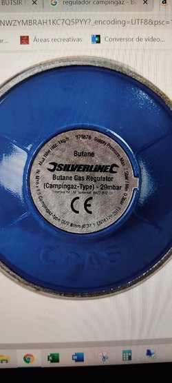

Lo único que muestra que es un regulador de butano y de 29 mbar... No sé si eso afectaría al uso exclusivo de propano
Adjunto foto del regulador actual:
Ver el archivos adjunto 4122333
Butano o propano, da igual, lo máximo permitido en caravanas y autocaravanas y que es para lo que están tarados los electrodomésticos, son 30 mbar, ese te vale para las dos cosas, al igual que los chiclés de los aparatos.
