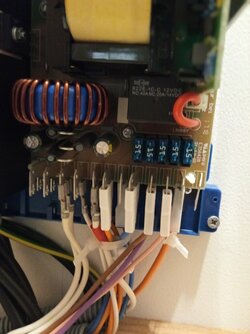

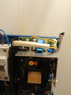

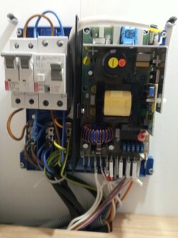

La semana que viene iré a la caravana a ver si conecto la batería del mover a la centralita de la caravana. El manual de la batería dice que basta con conectar la bateria al pin 9 o 10 de la caravana para cargarla con el coche. Supongo que ese pin 9 o 10 llegara a la "centralita" o fuente de alimentación de la caravana, con lo que con pasar dos cables desde la batería con su conector especifico a la centralita de la caravana, que esta justo encima, puedo cargar la batería con el coche. Aqui os dejo unas fotos que tengo de la centralita de la caravana, a ver si me podéis decir donde esta ese pin 9 o 10 que debe venir de la piña para alimentar la caravana con el coche.

Hola @bittor podrías detallar cómo la has conectado?
Tengo la misma batería, y me gustaría poder conectarla a la centralita, no tanto para que cargue con el coche como para que pueda tener luz y bombas cuando no tenga la caravana enchufada. En mi caso, la centralita está en el lado opuesto de la caravana y tendría que ver por dónde meter los cables, pero bueno, se aspecto me preocupa menos.

Pues yo, he buscado en los planos del circuito eléctrico de la caravana, donde entra la corriente del coche a la centralita, en mi caso desde el pin 9 de la piña y he conectado el positivo de la salida domestica de la batería con un cable de 2,5 intercalando un fusible de 10 amperios cerca de la bateria. Con todo encendido, luces y nevera (supongo) se calienta el fusible, no le he dado mucho tiempo por si acaso. Lo tengo que estudiar, si esta realmente la nevera encendida o solo la luz........apagar nevera, poner fusible y porta fusible de 15 amperios....ya veremos. También he conectado al mismo terminal la entrada de carga coche/solar, también con un fusible de 10 amperios. Los negativos de la entrada del coche/solar y la salida a la caravana conectados a los negativos de la centralita, donde va el pin 13 de la piña. Sale la luz azul intermitente en azul, tanto solo con las luces de la caravana encendidas como también conectada la piña al coche, arrancado y parado. Lo dejé todo esparramado, apague la bateria, desconecte los 220v y me marche, que tenia prisa, ya volveré a recoger y hacer "pruebas".
Esto es lo que he hecho yo, lo que he entendido de las instrucciones de la bateria y de la caravana, no te puedo asegurar que este bien hecho :dontknow:

Eso que has hecho es lo que había entendido yo, pero con mi escasa comprensión de los circuitos electricos... en mi centralita, básicamente veo una serie de pines para el positivo y otros para el negativo, y a esos pines es a los que entiendo que llegarán los correspondientes pines que traen la corriente desde el coche. Pero, si conecto salida doméstica de la batería, con entrada de carga coche/panel... no se creará un círculo maligno en el que la salida alimenta la entrada? o_O ya me está empezando a doler la cabeza jaja
Esa duda tengo yo, pero entiendo qué la batería es mu lista y lo organiza todo 😁🤔
