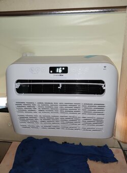

Hola, yo tengo el Universal Blue Colorado Adventur 5012W, estuve mirando opiniones y al final me decanté por comprar este. Este es el primer año que lo uso y decir que para salir del paso si vale, si quieres que haga frío cuando entras a la caravana esto no te vale, pero si quieres estar más o menos agusto pues si. Yo tengo una Moncayo 390 estoy ahora en Oliva Valencia y está haciendo sobre 36 grados, poniendo el aparato a tope a 16 grados consigo tener 26 dentro, la diferencia del interior con el exterior es grande y cuando entras se nota, a la hora de comer me meto dentro y estoy bien( sin pasar frío). La parte externa mete ruido es una cosa a valorar si lo quieres poner por la noche, yo lo tengo todo el día y a la noche lo apago.
Si te animas a comprar uno ese que pones tú es el 3000 el que tengo yo es 5000 que supuestamente da más frío te aconsejo mínimo 5000.

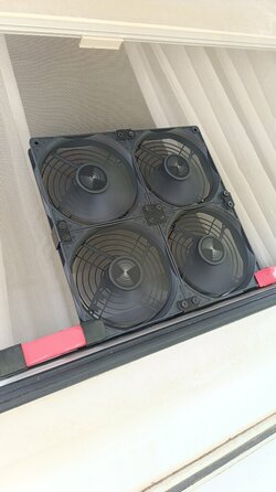

Yo estuve buscando también un aire acondicionado y al final no me decidí por ninguno. Durante el día estamos fuera de la caravana y dentro un ventilador funcionando 24h delante de la ventana por la que entre airecito. Y la foto que adjunto es el invento que me he hecho para el dormitorio, y funciona de maravilla!!
