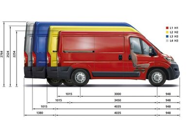

Ver el archivos adjunto 4146430
Es que se ha referido a la Multivan que es otro segmento de vehículo que las gran volumen pues estás yo no las veo como coche de diario debido a sus dimensiones y consumos aunque cojas la más corta.
4,9x2 no es L1-H1, como ha dicho el compañero, son las gran volumen, como las que pones en la foto cabina FIAT. La vw no se considera gran volumen.

En cuanto a la diferencia entre una L1H1 y una L2H2 en condición no hay mucha diferencia y os da mucha mas amplitud, en cuanto marcas no se que recomendaros cada uno tiene sus gustos

La clasificación de l1h1 , L2H2 etc se hace de las furgonetas gran volumen que son otra categoría distinta , son muchos más anchas y dependiendo del largo llegan a más de 6 metros .
Para uso de la furgoneta como vehículo principal para todo es muy complicado con una gran volumen incluso las más cortas y bajas que son de cinco metros debido a su anchura que impide aparcar en parking y si altura que hace que en algunos no entre y eso las más bajas la H1 , las otras no entra en ninguno.
