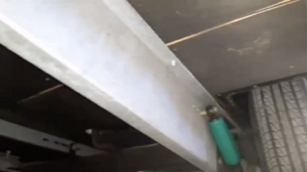

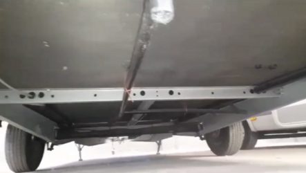

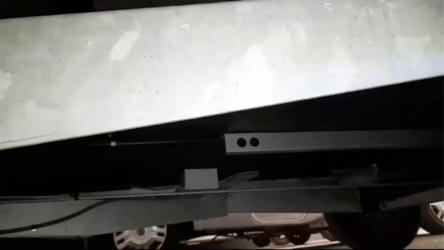

Soy nuevo por aquí, llevamos un tiempo buscando alguna caravana de segunda mano y hemos encontrado una que se ajusta a lo que buscamos, es una Caravelair Antares Luxe 426 del 2008.
Por lo que vemos esta muy cuidada y siempre en garaje, todo el exterior esta impecable, pero tenemos una duda sobre los bajos y no entendemos sobre el tema... Se ven bien, sin óxido pero con una línea color madera.. y nos han indicado que son los enlaces.
A ver si nos podéis dar alguna opinión al respecto ya que no se si es normal ver esa línea de color madera ahi, además justo parece ser debajo del baño y tampoco se si llega hasta la otra parte.
Gracias a todos!

Parece dilatación del suelo, por lo menos en las fotos no se aprecia nada que pueda estar mal, tocar bien ese trozo con una llave inglesa o martillo pero muy suave a ver si se parece blando o duro, si está duro es que está bien, simplemente poner algún aislante en esa separación.
Si que tiene pinta de ser los enlaces entre dos tableros, pero o se ha separado o lo pintan antes de "enlazar" y no lo juntaron suficiente......🤔
Se ver color madera porque el roce entre tablero y tablero ha "comido la pintura.
No me parce grave, se puede poner una "benda" a lo largo de la junta, para proteger esa parte si la vais a estacionar a la intemperie.
En las fotos se ve bien conservada, para los años que tiene.

Hola: esos bajos se ven muy bien. Solo queda por ver como está esa "junta de madera" que dices. Y si no hay desperfecto o separación, se pinta con pintura de bajos y a correr. Saludos.
Esos bajos tienen muy buena pinta, lo que ves es la junta de los tableros, la mía nueva lleva unas cintas para proteger la junta, imagino que se podrá conseguir y en su defecto una capa de anti gravilla para proteger la junta y a correr, como te han dicho los compañeros, revisa que no tenga humedad por ahí (que esté blando, abombado o capas levantadas…) pero vamos se ve una caravana bastante nueva o muy bien cuidada porque no se ve ni tierra ni mierda en el chasis… la mía con menos de un año tiene más mierda… también es verdad que la saco por lo menos una vez al mes…
