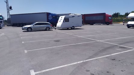

El resultado al conducir es bueno en cuanto a estabilidad, he conducido con viento, con tormenta, con mas y con menos carga, me han adelantado camiones y viceversa, no me ha dado ni un susto pero visualmente el conjunto es una V. Supongo que demasiada carga en el maletero pero ahora que comentas lo de las caravanas ligeras igual hay que quitar mas peso todaviaIMG_20210624_151155.jpg

El resultado al conducir es bueno en cuanto a estabilidad, he conducido con viento, con tormenta, con mas y con menos carga, me han adelantado camiones y viceversa, no me ha dado ni un susto pero visualmente el conjunto es una V. Supongo que demasiada carga en el maletero pero ahora que comentas lo de las caravanas ligeras igual hay que quitar mas peso todaviaVer el archivos adjunto 4125735
Esto es exactamente lo que nos ocurre, este es el efecto visual en V que tiene nuestra caravana
