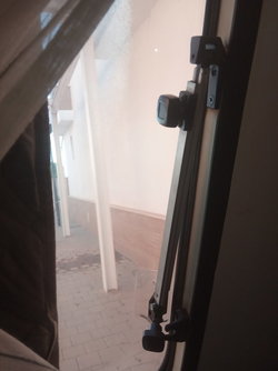

Tienes alguna foto para comparar?
El problema es la pieza que va al cristal,entre tornillos me mide 25mm y todas los compases con los que doy miden 20 mm, qué puedo hacer??gracias compañero!!
Ése es el mismo que teníamos nosotros. No es tan antiguo.
És un modelo telescópico, creo que sistema Polyfix.
Las más modernas llevan un sistema parecido, pero autofijante. Es muy probable que se pueda adaptar a vuestra ventana...

Muchísimas gracias,el modelo que me señalas está descatalogado,espero encontrar lo que busco,muchas gracias!!
Hola, yo tengo una hergo del 86, y los cambié todos, tengo una tienda de caravanas cerca y los compré allí, cierto que las medidas no coinciden, pero le explicaron como hacerlo y ha quedado bien, la parte que se atornilla a la ventana, de los 2 agujeros aprovechas 1 y haces un taladro, a muy baja velocidad y despacito, el agujero que te queda lo sellas con silicona transparente, no tengo en el móvil foto, si la necesitas avisame y se la hago
