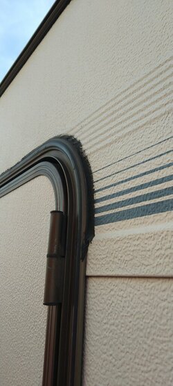

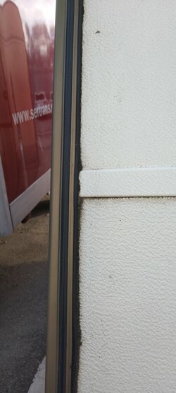

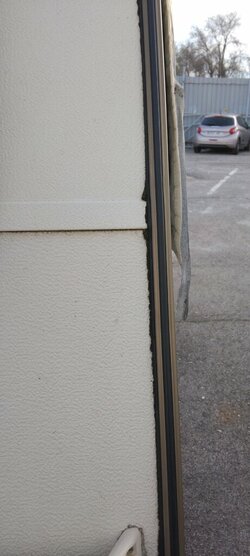

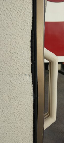

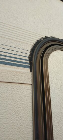

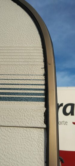

Como dice el título...como lo veis? Donde veo más pegote es en la parte superior de la puerta de entrada a la caravana aunque tocando exteriormente e interiormente todas las paredes están sólidas.
Ver tanto butilo así puede ser síntoma de que haya entrado agua o simplemente pueden ser también por prevenir.
Gracias

Con una paletina de madera o de plastico y despues lo limpias con aceite y listo
Con aceite limpiarlo??? Se pegaría todo el polvo...
En la mia ha salido mucho y algo se quita el polvo al lavarla, pero cuando haces otra salida, otra vez la guarreria.
Por qué no lo pondrán de color blanco???
Y cuando vuelva a salir lo vuelves a quitar.... y luego a llorar porque a entrado agua.... sin comentarios...
También.... pero si que es verdad que es una verdadera guarreria, lo limpias o lavas y cuando haces una salida.....oootra vez enguarrado de polvo y tierra que se pega....
Bueno específicamente este hotel es verdad pero si me habéis dicho que está bien y que lo veis correcto me quedo tal cual.
Prefiero que sea así a que dentro de dos años o tres me entra agua
