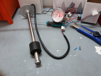

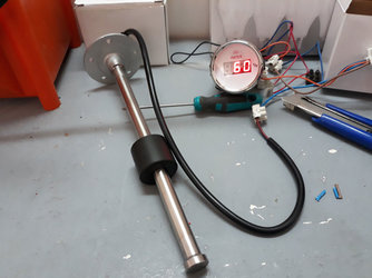

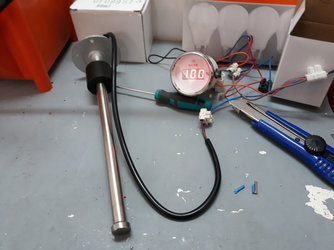

De esto ultimo sí que hice fotos. De lo del grifo miraré de hacerlas, pero ya digo que no tiene ningún misterio.
Del artilugio hice fotos con el flotador a diferentes alturas para comprobar su correcto funcionamiento.
Para colocarlo basta hacer un agujero en la parte superior del deposito y llevar las conexiones hasta el reloj. Funciona a 12V. Hay que medir bien la profundidad del deposito para comprar el aparato adecuado. La verdad es que resulta bastante practico.
