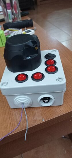

Hola, he comprado el comprobador de 13 pines que es mas comun:
Pero no me trae manual de instrucciones ni lo encuentro... ¿alguien que lo tenga?
He buscado videos por internet y hay 2 o 3 y me confunden un poco mas porque parece que funciona de manera distinta al de 7 pines....
En mi caso si le apreto el boton sin conectar a nada, se encienden en rojo los 7 de arriba (es decir todos menos los de abajo de 12v permanente o ignicion) y es exactamente lo mismo que me hace si lo conecto solo a la piña de la caravana...asi que entiendo q no este haciendo nada y no se usa asi...
Si lo conecto al coche...si se me enciende en verde el de 12v permanente y si lo arranco tambien el de 12v con ignicion... si aprieto el boton se enciende el resto en rojo, salvo si voy encendiendo en el coche esas cosas, intermitentes, niebla marcha atras...asi que para el coche creo que se usa asi...aunque es un rollo porque pense que esto te evitaba tener que ir y volver del puesto de conduccion...para eso ya veo las luces directamente...
He visto un par de videos que enchufan con esto coche y caravana a la vez...me pregunto...si da fallo como se si es la caravana o el coche? en resumen que no tengo claro del todo como se usa este cacharro...si alguien me puede ilustrar o pasar un manual aunque sea en ingles...os lo agradezco.
