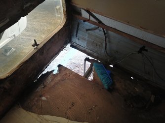

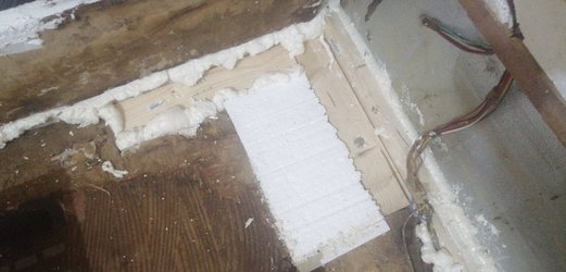

Bueno yo lo que puedo decirte es que en principio en mi caravana parecia que las esquinas solo tenian las paredes dañadas pero al levantar el suelo descubrimos que el daño en el suelo tambien era grande. Asi que estamos en ello

Levantamos el sintasol y descubrimos que los listones wue hacian la esquina estaban podridos.

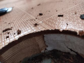

El tema es que, bajo el sintasol, mi suelo tiene una tabla fina en la superficie, así que no sé si me conviene tirar de sierra para levantarla entera y ver cómo está.
Adjunto foto de una zona en la que se ve el corte del suelo.
