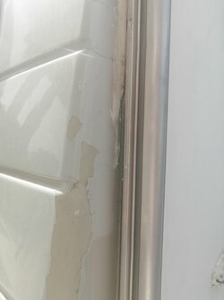

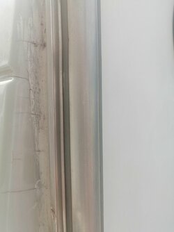

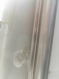

Buenas tardes, me han salido unas grietas en el frontal de la caravana, en el lateral del plástico ( creo que se llama ABS ) y se está descascarillando por varias partes. He comprobado por si hubiese humedades dentro pero está todo ok. Querría consejos de cómo repararlo para dejarlo como nuevo.
Muchas gracias

Según ficha técnica:
-Marca: ACE.
-Variante: VC 510 CDL.
-Denominación Comercial:
E-CENTRIC 506 CDL.
-Año: Junio 2006.
Pues el material creo que es abs (acrilonitrilo butadieno estireno). Lo mejor es desmontar, reparar con grapas metálicas, soldar, reforzar con fibra, lijar por fuera, pintar en blanco a medida y barnizar.
