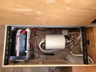

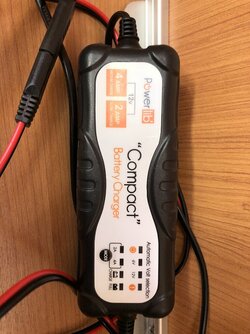

Hola, quiero dejarlo fijo, siempre comectado a la batería.
Se puede con este cargador?

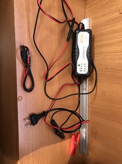

La idea sería sacar cables de la cajita (creo que son validos) y poner un enchufe de superficie. Luego alli comectar el cargador del mover y con el cable ese que hay especial conectarlo a los bornes sacando la llave allen esa que tiene.
Es asi?
Cables de 2,5 verdad?
Otra opción que había pensado era poner jn interruptor entre los cables de salida y el enchufe para encender y apagar el cargador .
Que opináis?

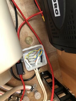

Me gustaría tambien poner algun enchufe más para otros aparatos (cargar ordenador, mobiels etc) he oensado en sacar dos cables mas de esa cajita y tambien de una caja de enchufe que ya hay en otra parte y ponerlo al lado.
Gracias por vuestra ayuda.

Cuando compre mi actual CV venía ese cargador (o uno similar) conectado directamente a 220 y a la batería y no tengo ningún problema con la instalación, a excepción del confinamiento, por razones obvias.
Si lo hubiese instalado yo, probablemente si le hubiera puesto un interruptor para desconectar la batería...
Supongo que a esa caja de empalmes llegan 220v , no sé si después de pasar por el diferencial y magnetos. Si no es así deberías poner un diferencial y un magneto, si ya viene de la caja de protecciones tampoco estaría de más ponerle un magneto y usarlo de interruptor.....🤔

Sabeis como puedo ver lo de la caja? Lo del magneto, bastaría con un interruptor?

Tengo en mismo cargador pero no veo motivo para tenerlo conectado. Salvo que no vayas a ir en muchos meses. La he dejado 3 meses y cuando he ido a verla la batería seguía al 100%.
Personalmente no me fío de dejar el cargador enchufado. Prefiero dejar todo desconectado. Además de que son cargadores de 4 perras, lo que te meten en los kit del mover...

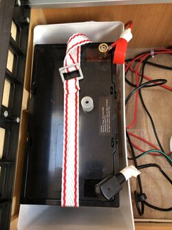

El que tiene un consumo la tenerte es el Moover, para ello hay que cortar su alimentación desde la bateria con un desconectador (cables gordos que alimentan la centralita) A las baterias lo que mejor les va es mantener las a plena carga siempre, asi que si puedes te la continuamente en carga o carga la al menos una vez al mes.
En el moover hay que saber en que intensidad es nos movemos, si te lo han instalado como deben debes tener un fusible en los cables gordos de entre 50 y 100 A, el fusible del cargador es de unos 6 A siempre en el circuito de 12 VCC.
Un apunte para el cargador, suelen tener varios modos de control de la carga para según que tipo de bateria, si no cargamos con el modo adecuado podemos estropear la bateria.

Esas baterías de coche tienen que estar al aire libre, ya transportarla en el coche es un riesgo para la salud. Todas las baterías estándar de plomo respiran, sobretodo en carga por lo que necesitan cargarse en imágenes terraza o espacio interior ventilado.
Veo un engorro sacar la batería, lo suyo es cargarla y desconectar absolutamente cualquier consumo. Yo tengo el interruptor del mover y a parte. El portafusibles del congelador para cuando lo llevo en ruta. Cuando llego al parking corto y dejo aislada la.batería, u aguanta meses sin problema. Lo importante es que no haya consumos de ningún tipo porque si se descarga, adiós batería....
