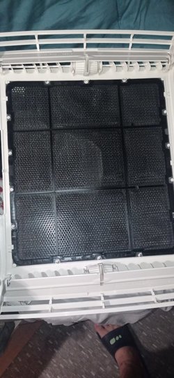

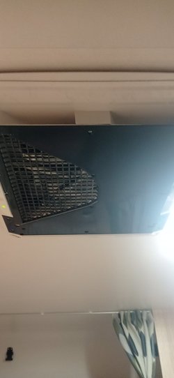

La cosa es que ahora no pillas a nadie para reparar el aire, todo el mundo está a tope. Lo enciendo el aire y se pone en marcha el ventilador y arranca el compresor, pero no da enfriado. Pones la mano en el aire pero no sale lo frío que debería salir.
Los filtros? Yo solo le he visto uno bastante grande y lo tengo limpio. Tiene más de uno si es así decime dónde está porque no lo veo.
    38,9 KB · Visitas: 34
    103,5 KB · Visitas: 35
