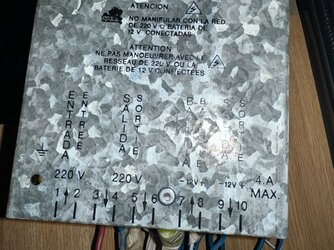

Alguien que me pueda explicar como funciona el trafo de la caravana Moncayo Alhambra 430. Tiene entrada y salida de 220V y entrada salida de 12V.
¿Para que sirve la ENTRADA del trafo 12V?. No hay baterias instaladas.
¿Para que sirve la SALIDA del trafo de 220V?.
Entonces tiene algun relé para dar señal a la salida de 12 V en funcion de si está conectado a 220 o a batería?
Sabes donde está el otro extremo de los cables que entran a los 12V? Vamos si van a alguna caja intermedia o directamente a la piña.
Los cables van a la caja que hay en el arcón, donde se conectan los de la piña con las luces de posición, en la mía es azul positivo y azul blanco negativo, dentro de la caravana lleva un interruptor para seleccionar 220 o 12.
Miraré en el arcón a ver si encuentro la caja de conexiones. Igual puedo enganchar ahí la alimentación de la batería, sin complicarme mucho la vida... Muchas Gracias!
