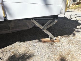

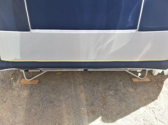

Nosotros tenemos un Comanche Montana y, por lo que leo, lo hacemos de la misma forma, más o menos: lo estabilizamos con las patas y la jockey con la ayuda del nivel y ponemos unos trozos de madera para que no se claven demasiado en el suelo. Luego abrimos el remolque y, como en el Montana la tapa se convierte en el suelo del habitáculo, es importante procurar que también quede bien nivelada, poniendo los listones de madera necesarios, ya que si no, las lonas no quedan bien tensas y puede llegar a hacer un poco de bolsa.
