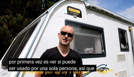

Pues este del vídeo por la maña que se da debe llevar toda la vida haciéndolo solo...
Lo acabo de ver yo también!!!! no, si lo que no esté en youtube, es que no existe.
De hecho, acabo de ver otro hilo de 2017 con la misma pregunta ... tengo que mirar mejor antes!!!
¿Algún truco para montar un caravanstore una sola persona?
(y por lo que dice, hace 2 años que la tienen, pero esta tarde iban a probar si lo podía hacer una sola persona :-) , además, el video y la música molan!)
Edito: como subirlo:
, es en British English, pero se entiende todo....
Edito2: un comentario que un colega dice que lo apoya en una silla (o sillón) para que no cuelgue del todo.
Para quien no se apañe en inglés se pueden poner los subtítulos también en castellano...
8 años haciéndolo como el del vídeo... :ROFLMAO:

Un vídeo genial. Tengo que salir una semana solo y me animaré a hacerlo, aunque yo no mida 190cm...

este video lo use yo, tanto para ponerlo como para recogerlo
la verdad es que es muy sencillo, mejor que un avance que son palos y mas palos...
yo use el escalon de entrar a la caravana y mido 1.74, justito pero se puede hacer

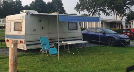

en esto de la foto aprendi que hay que bajarlo mas los palos, me hizo un poco de bolsa por la lluvia

Y una pequeña lista de lecciones aprendidas:
1. Al principio al poner las patas al suelo, poner un clavo "a mano", luego colocar las barras laterales al primer click. En Extremadura una ventolera me voló el toldo en este paso.
2. Subir las patas sólo lo necesario, mejor dejar pendiente, y hacia un lado por si llueve para que expulse el agua.
3. Después de subir las patas, extender al maximo posible los laterales para que el toldo quede bien tenso.
4. Clavar patas y poner tensores o cinchas siempre. El viento es traicionero.
