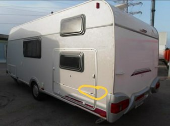

Buenas noches.
Todo no podía ser perfecto.
El sábado tanto llovió,que amaneció el colchón inferior de las literas, mojado.
Al parecer,y gracias a gente cercana a mi parcela,hay varias hipótesis...que el portón no cerró bien,y que las gomas no quedarán bien encajadas, burletes...o que las bisagras no estuvieran bien apretadas por el paso de los años.
Comprobé ambas cosas y cerré yo creo, perfectamente el portón de las literas.

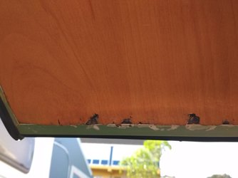

Por dentro,se estropeó un poco la melamina ...
Que puedo hacer para ,al menos,que estéticamente quede bien?
Gracias y un saludo desde Asturias.IMG_20211005_165716.jpgIMG-20211003-WA0006.jpg
Deberás quitar todo el desconchón y todo el aglomerado suelto, dar empleaste, lijar para dejarlo fino y pegatina al canto, si no, tienes que quitar el panel, cortar toda la parte mala y un poco más, después buscar una pieza de tablero lo más parecido posible y pegarlo o cambiar todo el panel
