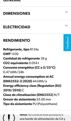

Acabo de encontrar los datos en su Web...
Indica 0,47KWh por día... para ambiente de 25⁰C, vamos a exagerar que en coche alcanza los 40⁰C y estimo un consumo de 60% más, que no es disparatado.... unos 0,78KWh doarios en el peor de los casos...
Unos 65A diarios, y por hora 2,7, es decir que teóricamente aguantaria unas cuantas horas funcionando, en el peor de los casos (a 40⁰C).
