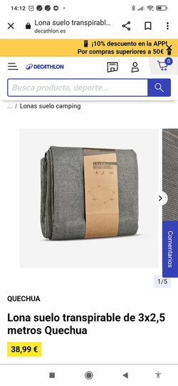

Nosotros tenemos la impermeable de la medida de la tienda, funciona perfectamente, no deja pasar la humedad del suelo y mantiene la tienda limpia.
En el porche tenemos puesta la que usaba de suelo exterior de la caravana que es permeable, se limpia bien el polvillo o lo que caiga, Screenshot_2024-06-07-14-12-35-190_com.android.chrome.jpges de este tipo
