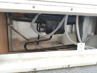

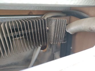

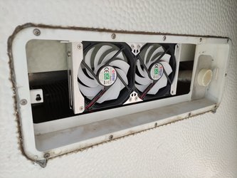

Buenos días a todos, estoy intentando monta unos ventiladores Titán, para ayudar a refrigerar la nevera.
Me podéis ayudar con la toma de 12 v , puedo aprovechar el de la nevera pero no sé donde tengo que empalmar .
Mil gracias

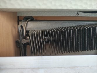

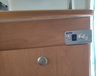

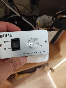

Hola , si he conseguido coger 12v del grifo y funciona ventiladores, vienen con una sonda y un interruptor que lo pondré en el interior de la caravana.
Donde me recomendáis poner la sonda?
Al lado de los ventiladores?

Ojo con coger los 12v del grifo. Creo que en el grifo no hay 12v directos. O cuando enciendas los ventiladores se te pondrá la bomba en marcha

Buenas. Yo cogí los 12v de la regleta debajo del fregadero. Hay llega la tensión y luego reparte a los grifos. Quedaban dos terminales libres y conecte en ellos sin problema de bomba.
Pon la sonda más o menos donde la primera foto.
Yo puse ventiladores de 230v. Así no está trabajando constantemente el convertidor a 12v.
Aproveché y puse unos de motor sin escobillas, y me van de lujo.
Yo los cogí de la regleta de debajo de la pica del fregadero, dónde estaba conectado el grifo. Cuando encendía el grifo paraban los ventiladores, pero al ser momentos puntuales lo dejé así. No afectaba al funcionamiento.

Hola,yo la sonda la llevo encajada entre las aletas que tienes en las primeras fotos,muy cercana al disipador,para que capte el calor antes.

Tengo una duda, después del faenon de poner los ventiladores, me pregunto.
Tiran la misma cantidad de aire en un sentido que en el otro ?, Porque yo he conectado he visto que funcionaba y hacia donde tiraba el aire he posicionado los ventiladores para que expulse el calor....pero no he probado si cambiando cables de posición girarian al revés y tiraría más aire...?, O eso da igual., No sé si me he explicado bien
Es suficiente con los dos ventiladores arriba para extraer calor?, He visto que hay quien pone bajo también para meter aire de fuera y crear un circuito
No hace falta un gran caudal de aire,se trata de mantener una temperatura idónea .
Si expulsas mucho aire,enfrias lo que no se debe enfriar,por lo que el frigo perderá capacidad de frío.Yo solo he montado un ventilador,y así me funciona bien.
Esos ventiladores son electrónicos y solo tienen un sentido de giro,si los conectas al revés seguro que no funcionan.
Lo de poner ventilador en la parte inferior yo no veo, entrará mucha suciedad del exterior,pero bueno,esa es mi opinión.
También te recomiendo que rehagas la instalación ,que cojas 12 voltios de un lugar estable y que no interfiera con nada,a la larga te puede dar problema,y más si lleva un control electrónico ( termostato)
No sabes si estando en reposo estás dando una pequeña carga a la bomba de agua,o un pico de tensión al abrir el grifo te puede fastidiar el termostato.
Busca un punto de 12 voltios siempre y monta un fusible para proteger esa instalación.

Del frigo no puedes sacar los 12 voltios a no ser que estés conectado al coche.
Vamos,en un frigo convencional,que solo le entran 12 voltios a la resistencia.
Imagino que has conectado el positivo al grifo antes del micro y cuando le das al grifo la bomba se "come" toda la potencia y te para los ventiladores.
Yo ,de verdad,buscaría otro punto.

Ese termostato se puede regular? Veo que las revoluciones si,pero la temperatura también?

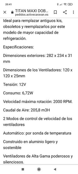

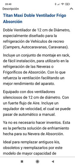

Pues la temperatura no lo tengo muy claro.....pero quería ponerle un termómetro a la nevera para controlar temperatura, pero si no puedo ...no sé si vale la pena...

Desde un principio tenía claro que los quería a 220v, ya que es donde va a estar conectada la cv el 99%de las ocasiones, y así instalé tanto los ventiladores como el termostato a 220v.
Yo tengo nevera grande,y llevo instalados 2 en la rejilla superior, y si mal no recuerdo, el termostato lo configuré en 43°,para que bajase hasta 39°,después de mucho leer por el foro,y al parecer entre 40,y 45° es como mejor rinden estos frigoríficos.
La verdad es que se nota un montón, y no tengo ninguna pega hasta hoy,y llevan ya... como 6 años instalados.
Yo compré mas cable y saqué los 12v directamente del cuadro de la caravana. Los bajé por la regleta y empalme con los ventiladores,con un fusible con su portafusibles....
También los tengo a 50° ,pero en automático,funcionan a baja velocidad hasta que llegan a 50° y ahí van a tope.
También los puedes poner directamente a Max velocidad.
