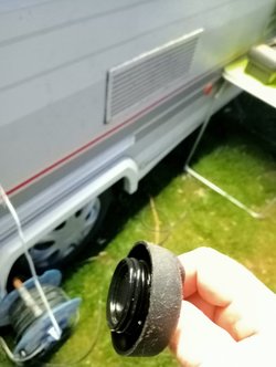

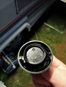

Hola: una señal de fallo de la junta de culata es en el tapón del aceite. Si se ve que no está manchado con el color del aceite y tiene un color blanquecino, señal de daño en esa junta. Hay que ver además si hay marcas del líquido refrigerante por algún punto del motor, mangueras, bloque, etc. En un Passat que retiré hace tiempo tenía un poro en el bloque, no era gran cosa pero perdía algo. Rastrea un poco. Saludos.
El tapón de aceite.

El tapón de aceite tiene buen aspecto, haz lo mismo con el tapón de agua por si tuviera esa crema de "café con leche"
