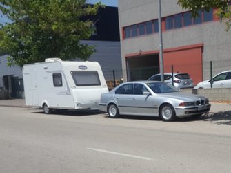

Me acabo de dar de alta al foro. Un saludo. Quisiera pediros consejo. Tengo un BMW 530 d con 21 años, ya empieza a dar problemas y tengo que cambiarlo. El tema es ¿diesel o gasolina? Estaba pensando en gasolina de 130 a 140 cv, por que al diésel no se la vida que le queda con la nuevas normativas. ¿Qué os parece? ¿Iré bien? tengo una Caravelair Antarés 400, unos 1000 Kg. cargada. Gracias y saludos.

Muchas gracias por vuestros aportes y consejos. Creo que tenéis razón que no compensa en un coche tan antiguo invertir en reparaciones. Hoy he visto el Seat Leon 2.0 TDI 115 cv y tiene un par de 300 y puede remolcar con freno 1800 kg, restando el 20% queda en 1440 reales. Como mi caravana pesa unos 1000 kg, creo que iría sobrado y además, nuevo. Supongo que aun le queda cuerda al gasoil para un buen tiempo. Ya os contaré. Gracias a todos. Un saludo.

El Seat Leon pesa 1390 kg., tiene un motor de 115 cv y un par de 300 Nm. En papeles puede remolcar 1800 kg, reales deduciendo el 20%, son 1440 Kg. Si la caravana pesa 790 kg. + mover + aire acondicionado + avancé + sillas etc. no llega a 1000 kg. ¿Creo que el conjunto está óptimo no?

No la he pesado en báscula, pero son 790 Kg caravana + 85 kg mover + 35 kg dometic = 910 kg + mesa, sillas, bombonas butano, lona suelo y alguna cosilla mas, así a ojo no llega a 1000 Kg.

Pues compañeros, ni Tucson, ni Leon. Llevé el BMW al taller y resulta que la avería la ocasionaba un sensor en mal estado. Lo han cambiado por 55 euros, he aprovechado la circunstancia para cambiar frenos delanteros y tengo coche mientras me permitan. Son 184 cv y 390 de par ¿qué más se puede pedir para tirar de la caravana? Gracias a todos por vuestros consejos y a ver si por semana santa nos dejan salir, porque con el confinamiento comarcal, por lo menos en mi zona, Girona, no hay ningún camping. Repito, gracias a todos. Un saludo.

Podemos hacer una porra , por mi con lo que dice que le mete y lleva, unos 1150kg en bascula
Como remolcador, ese coche es una bestia parda. Creo que fue el BMW que se fabricó con más calidad de todos
