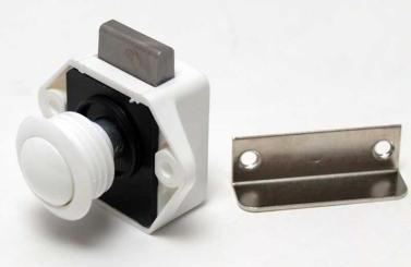

Yo tuve ese problema, y los sustituí por uno de estos
Le metí un trozo de madera a la escuadra porque por altura no llegaba a cerrar del todo. Una vez instalados ya no hubo más problemas.
