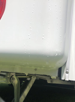

El mío también puesto en concesionario, y también gotea desde arriba donde está situado el aire, hasta abajo por la esquina derecha lateral trasera.A0060BA8-C461-40B7-BE49-9CBC67AAA664.jpeg
Que yo sepa todos los aires acondicionados condensan y deben tener un desagüe.
Coméntaselo al instalador.
Buenos días. Yo tengo un dometic 2100 con una especie de bandeja y rejillas que van hacia afuera para que salga el agua, pero nunca he visto que gotease hasta abajo, se queda en en techo por la zona del aire y se va evaporando con el calor
Los dometic que he tenido han hecho lo que mencionas... un tubito en un aire acondicionado de techo es inviable... y si estas en una zona húmeda no da tiempo a que evapore y el agua cae desde el techo al suelo por donde le manda la gravedad.

Cualquier desagüe que se pusiese tendría que ir o bien por dentro de la caravana o por encima del techo...
Si va por encima del techo en 4 días estaría obstruido ... idem por dentro de la caravana al tener tanta superficie horizontal... con el consiguiente riesgo de humedades

Lo puse en muchos hilos, yo siempre nivelo la cv, y luego dejo una pequeña caída hacia donde me interese que desagüe el ac. Lo suelo poner muy poco, pero si me llega calor, no me gusta que se acumule el agua en el techo.
Si, yo intento hacer lo mismo.
