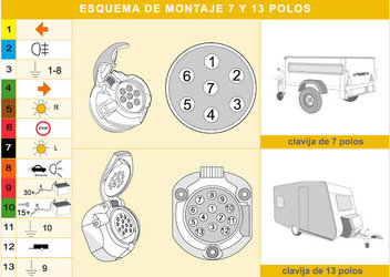

Edito, piña de 13 o 7 pines?

En la de 13 van dos negativos,el 3 y el 13 .
El 3 para circulación y el 13 para luz interior,frigo...etc.
El 11 también es una masa, la masa del 10
