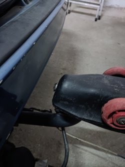

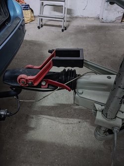

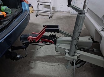

IMG_20220630_114253.jpgIMG_20220630_114258.jpgIMG_20220630_114310.jpgNo tengo ni idea de marca y modelo. En esta foto puedes verla. Lo que me fijo es que cuandoengancho en la bola y bajo la palanca sale un pequeño pistón por delante, me imagino que eso será normal.
Ese es un mr3000, el modelo más antiguo, lleva 2 ferodos, 1 delante y otro detras, unicamente los consejos que ya te han dado, el piston indica que el ferodo está ejerciendo presion.
Solo una cosa, con ese estabilizador no puedes levantar la palanca para maniobrar, pies hace de estabilizador y enganche al mismo tiempo. Unicamente sigue los consejos de limpieza
