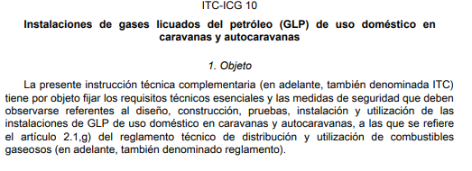

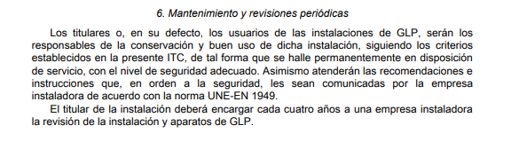

Según la norma de aplicación: Real Decreto 919/2006, de 28 de julio, por el que se aprueba el Reglamento técnico de distribución y utilización de combustibles gaseosos y sus instrucciones técnicas complementarias ICG 01 a 11.
https://www.boe.es/buscar/pdf/2006/BOE-A-2006-15345-consolidado.pdf
Uses el combustible que uses, tu instalación de gas ha de ser revisada periódicamente (4 años)
