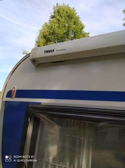

Hola tengo pedido el cerramiento Thule quicfit y me gustaría los q lo tenéis si tengo q pedir una guía aparte para montarlo? Tengo el toldo Thule omnistor gracias
    93,5 KB · Visitas: 60
Si lo has pedido especificando el toldo que tenéis, te vendrá con todo lo necesario.

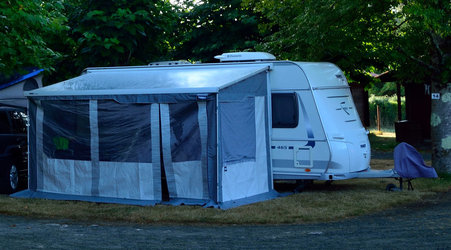

Es una maravilla. No es barato, desde luego, pero su calidad constructiva es impresionante. En nuestra anterior caravana teníamos un toldo Fiamma con su cerramiento, te puedo decir que la diferencia es abismal. En cuanto ves los dos "bolsones" en los que viene ya te das cuenta de que has subido a primera división.
Es un muy buen cerramiento, se monta en 15 minutos. Te viene todo lo necesario en la bolsa, no hace falta comprar nada más.
Lo único negativo es que no aguanta hacer temporada. Demasiados días al sol puede decolorar la visera delantera que es la que está siempre a la intemperie.
Por lo demás, lo dicho, muy práctico.

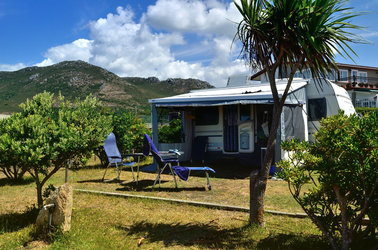

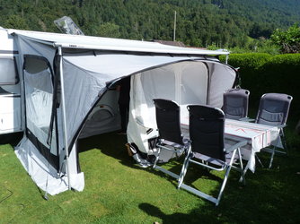

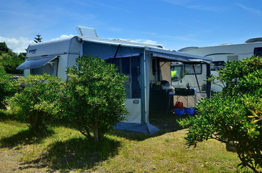

Sin el menor problema. Las dos primeras fotos están hechas en el camping Ancoradoiro, muy cerca de Finisterre y estábamos colocados en la parte del camping que da al mar, sin ningún tipo de protección; durante aquellos soplaron vientos muy fuertes y tanto el toldo como el cerramiento no se inmutaron. Tan solo has de tener la precaución de usar la cincha antiviento (se ve en una de las fotos) y, si es de 4 metros, o más, también es recomendable el rafter:
Si el rafter en el de 4metros ya me venía con el toldo. Te mando un privado con algunas dudas sino te importa

Creo que por debajo del casette del toldo hay que adherir una guía cuando va anclado a la pared
La guía no hace falta si el toldo va anclado al techo y queda la guía perimetral libre (Es la configuración habitual del 6200)
